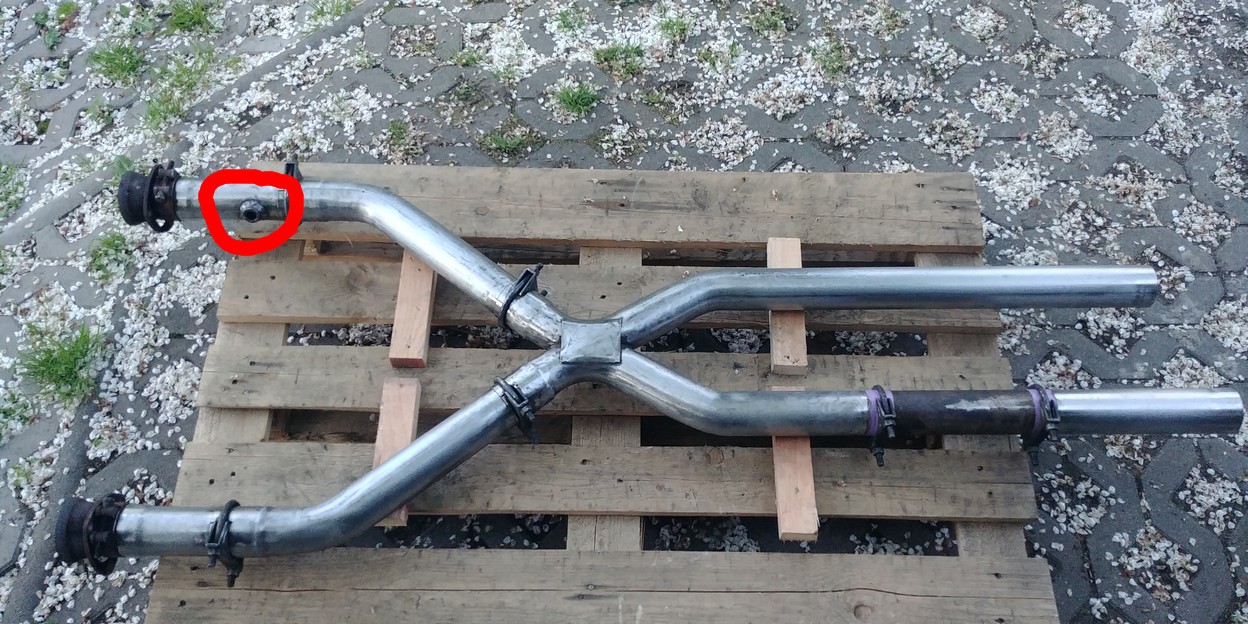

Zdenek (29542):Nene... Soustružník mi vytočil futro (M18 x 1.5 mm)- myslím, že se dá i koupit, a navařil jsem si ho do výfuku hned k výfukovým hrdlům.29543. Re: karbanátky 29. 05. 2025 - 14:44
