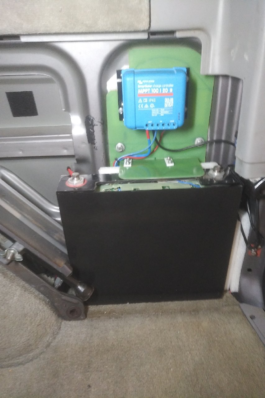

Joe (1165): je to primitivní, v podstatě je schéma zapojení na předposlední straně manuálu k tomu solárnímu regulátoru. Já přidal jen dvě relé na odpojování panelu a baterek, když to stojí.1165. Re: 04. 08. 2020 - 12:32

Tak je to tam a nabíjim! Povedlo se to, mám radost. Ještě musim vytáhnout výstup, tj. zásuvku pro cigaretovej zapalovač, do který se strká lednička. Nakonec jsem se rozhodl, že když už to mám všechno tak skrytý, tak ji dám do kastlíku co jich mám v Astru vzadu tři, a kromě vesty a lékárny neni moc co do tak placatýho prostoru dát. Než vrtat do tapecíruňku, tak radši prohulim díru pro průchodku na kabel do dna jednoho z těch kastlíků, kde už je stejně díra pro odtok. Jen jí zvětšim a místo hadičky dám kabel, a nechám kámošovi truhlářovi udělat nějakej rámeček pro vyvýšený druhý dno. Potřebuju na to ještě pár vypínačů, to se tam v pohodě vejde taky.

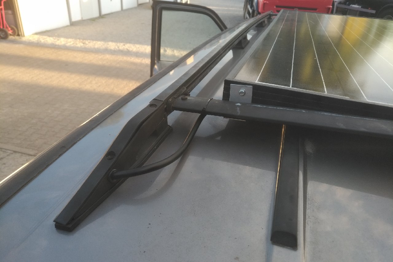

1162. 27. 07. 2020 - 17:11

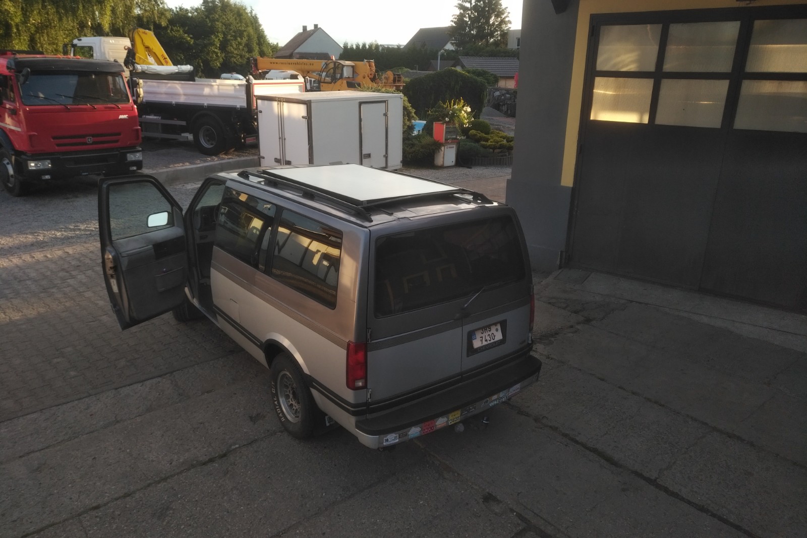

Joe (1159): dávám si na střechu solární panel, ale mám zlomenej jeden příčník a chtěl jsem ho narovnat. Googlil jsem, jak se sundává, a musí to jít dolů celý i s podélníkama. U toho jsem si všiml, že hodně lidí to sundává kvůli hluku a spotřebě. Dává to docela smysl, vzhledem k tomu, že jsem na tom nikdy nic nevezl. Tak mě napadlo, že bych ten panel nemontoval k podélníkům ani příčníkům, že bych jen sundal zahrádku a panel chytl za ty díry po podélníkách. Zkusim si tam ten panel položit, až bude zahrádka dole, jestli bude hodně vidět. Když jo, tak tam tu zahrádku vrátim, aby ho trochu kryla.1159. Re: nosnost střechy 15. 07. 2020 - 11:37

Mám prosbu na majitele Aster a šikovné googliče. Mám v techničáku na Astru napsanou nosnost střechy 30 kg. Všichni víme že v českých papírech bývá napsána spousta nesmyslů. Přijde mi to žalostně málo a vzhledem k tomu že uvažuji o výrobě expediční zahrádky s vějířovou markýzou, tak bych rád zjistil jakou nosnost má reálně.Amerika, to nejsou jenom mrakodrapy, dálnice, velká auta, Harley Davidson, Hank Williams, Coca Cola nebo Jim Beam. Ale mě to budete těžko vysvětlovat ...
