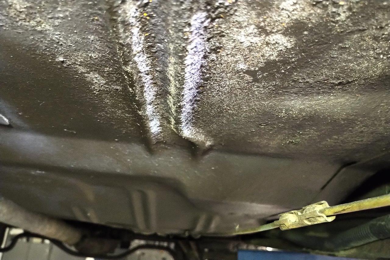

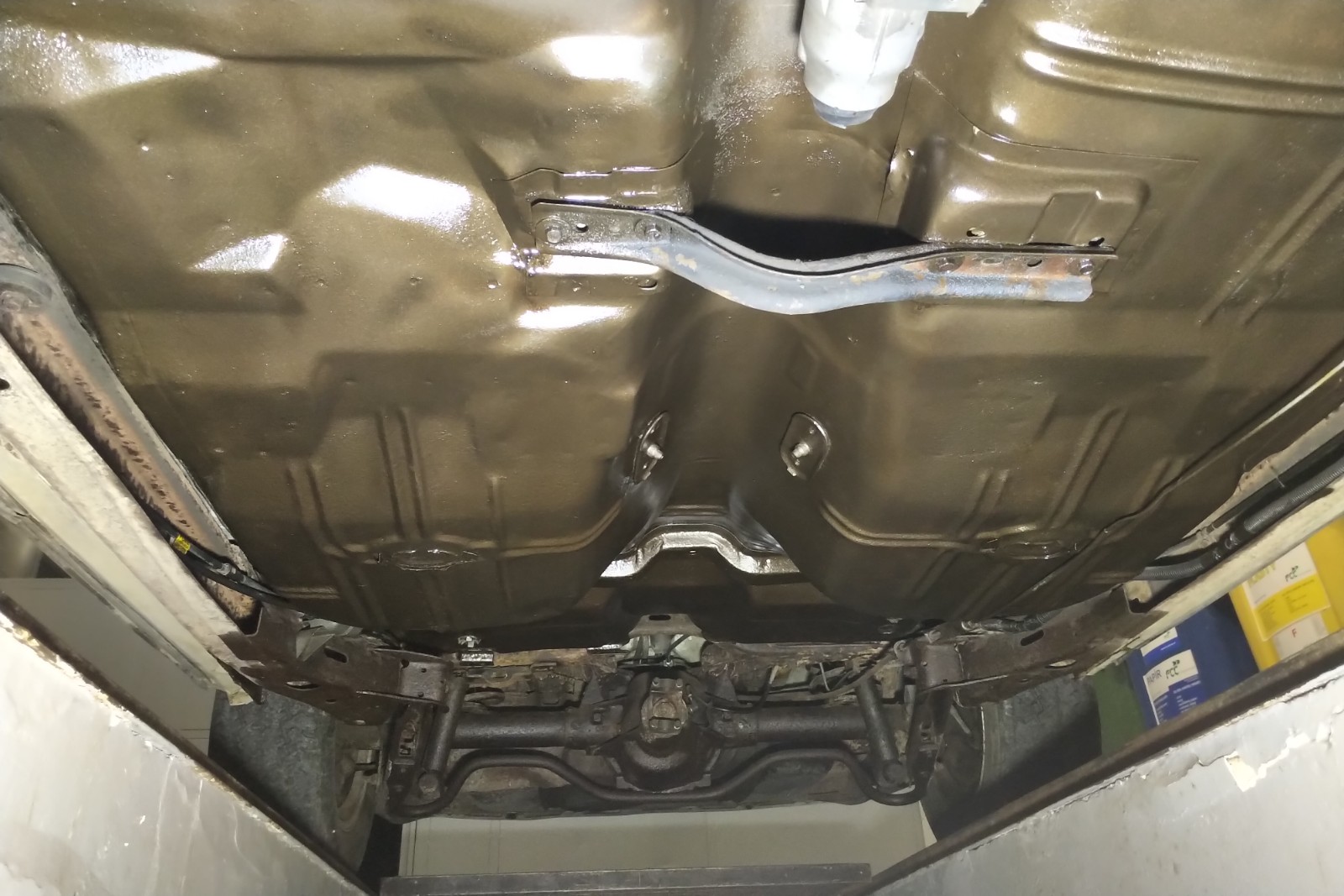

Mira9 (14702):Jak to jednou hnije, tak to nezastavíš. Ničím ! Také jsem se snažil, kolikrát ! Oklepaný, obroušený nebo opískovaný, napuštěný odrezovačem, základovka, horní a přes to ještě nějaký ochranný nástřik a ... do půl roku začala vylézat taková bílá hmota - sůl. Never endig story ! Dnes na to seru. Max. to zaplácnu nějakou vazelínou a mám na háku. Až toho bude víc, tak se koupí tabule plechu. Jiná cesta není.14704. Re: 15. 05. 2022 - 14:03
Mira9 (14702): a pak mi bude nekdo tvrdit, jak jsem hysterickej a za ta sul autu tak nevadi....14703. 14. 05. 2022 - 23:46

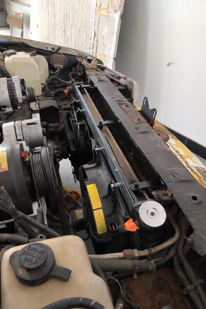

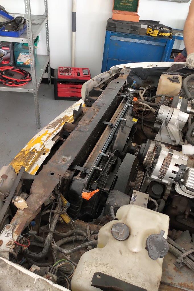

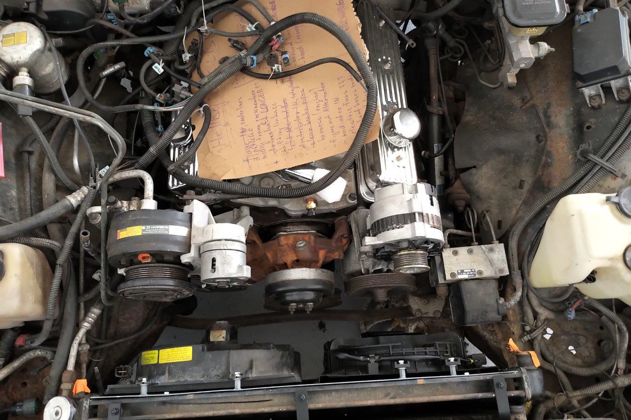

No ale hlavně mám konečně hotový elektrický sahary. Nechal jsem si vypálit plech na origoš chladič, a na něj jsem umístil super velkou saharu z Hyundai Sonata, a doplnil ještě jednou z Mazdy 323F. Vyšlo to docela pěkně. Původně je chladič vsazenej mezi 4 gumový bloky v originální dvoudílný plastový fan shroud, která je tvarovaná pro vrtuli na vodní pumpě. Mě se tam ta stock fan shroud nevešla, protože mám posunutej motor dopředu. Abych zachoval pružný uložení, tak jsem použil takový špičatý gumový dorazy, netušim na co původně byly, a ty slouží jako trny který se zapíchnou do děr v původní chladičový příčce. Zvrhu to jistim packama na kterých jsou podobný gumový dorazy, jenom trochu menší. Takže to je ve všech směrech pružně uložený.14702. 14. 05. 2022 - 23:24
Pamatujete, jak jsem psal, že jsem obrousil na kov podlahu, 2x odrezovač, MLko a Tectyl přes vrch? Tady je k tomu fotka:14701. Re: Caprice ve filmu 28. 02. 2022 - 22:30
