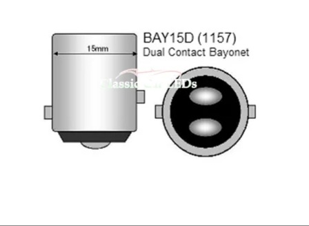

SilverGhost (1878): fajn že sis s tím poradil. Kdyby se ti chtělo udělat krátké video, sem s tím :-) mě už ty žárovky taky přišly, ale ještě jsem si s tím nehrál. Řešení jsou asi červené LED žárovky do ostatních patic, aby se u potkávaček srovnal jas. Ale brzdovky budou vypalovačky.1878. Re: Oranžový blinkr v červeném světle 28. 12. 2020 - 17:21

SilverGhost (1875): to je pech. To mas do Torina nebo neceho novejsiho? V jakem je ted stavu renovace?1875. Re: Oranžový blinkr v červeném světle 19. 12. 2020 - 22:39
trewis (1874): Koupil jsem přesně ty, které jsi sem dával. Ale ty kreténi kanadský mi do auta nedali tyhle standartní dvouvlákna, ale bezpaticové dvouvlákno. Takže pokud je někdo chcete do auta, přenechám. Jinak já mám v autě tyto:

SilverGhost (1873): já jsem si je nakonec koupil par dní po tobě, risknul jsem to a nečekal jsem na referenci od tebe, ještě je nemám. Ty jsi nakonec koupil nějaké jiné než jsem dával odkaz? Protože tam má být standartní patice 1157?? Pokud ti poslali jiné, tak bych to u nich reklamoval.
1873. Re: Oranžový blinkr v červeném světle 19. 12. 2020 - 17:59
trewis (1869): Tak žárovky jsou super, krásně prosvítí zadní červené světlo žlutooranžovým světlem, jsou fakt výkonné a ideální, zkoušel jsem je. Ale bohužel nejsou do mého auta, ty kreténi tam dali dvouvláknovou žárovku, ale bezpaticovou. Takže jestli je chceš a máš tam normální dvouvlákno (raději si to zkontroluj), tak ti je přenechám. A můžeš je klidně nejdříve vyzkoušet.Tak co Torino, vyjedeme jeste letos?
