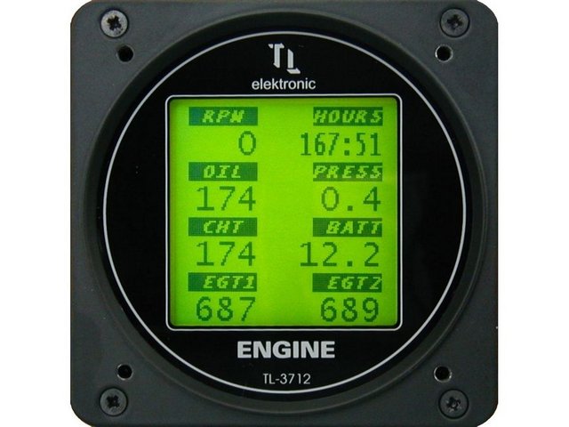

Mira9 (633): :-) jo no, ale hledam neco vic jednoducheho, jen par vstupu spis pro diagnostiku, nez trvale pouzivani. Vim ze dakotadigital ma nejake prevodniky pro LSx motory vcetne vystupu na tachometr atd. kde nemuzes jinak, aby ti to radne fungovalo. Pak muze byt nejaky EMS pro letadla, napr. tenhle cesky TL-3724 nebo jine novejsi s barevnou obrazovkou. Ale to neresi, ze ti to tam bude trcet. Zase na druhou stranu, nesikovne u vycitani OBDII je nutnost mit zapnutou tu aplikaci a je ti to dost k prdu, kdyz to nemas zapnute a klesne ti tlak oleje :-D633. Re: 19. 01. 2021 - 10:46

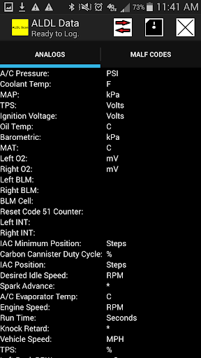

A ještě je tu možnost to vyčíst v mobilu přes BT do ALDLdroid appky, ale na to potřebuješ ALDL-BT krabičku. Mě nějak odradilo 75 USD, když už mám to samý do usb do windowsovýho softíku, co rovnou pálí čipy. Ale nevylučuju, že jednou do Astra napastim nějaký 2din autorádio s androidem, ve kterým bych tu appku mohl pouštět přímo, to by byla kultura! I budík na wideband by to vlastně integrovalo.622. Re: 18. 01. 2021 - 18:18
Čenda: taky by sis mohl spájet/objednat ALDL kabel a na starým noťasu s COM portem si vyčíst log přes softík WinAldl co je ke stažení zadarmo, kde budeš mít údaje z čidel všechny a zaznamenáš si snadno okamžik toho zdechnutí. Takovej kabel je v součástkách za 20 korun (dva odpory, RS232 samice a dvoulinka), nebo ebay za 200,- (nekoukal jsem, odhaduju). Ale ten starej noťas začíná bejt problém. COM-USB převodníky jsou nespolehlivý a musíš jich koupit 5, než najdeš nějakej co funguje. Klidně bych ti věnoval svůj kabel, kterej mě kdysi pájel FM, kdyby jsi se do toho chtěl pustit. Já už mám sofistikovanější nářadí a asi už ten kabel nikdy nepoužiju. Chceš to poslat v obálce?Podpora rozvoje (reklama)
