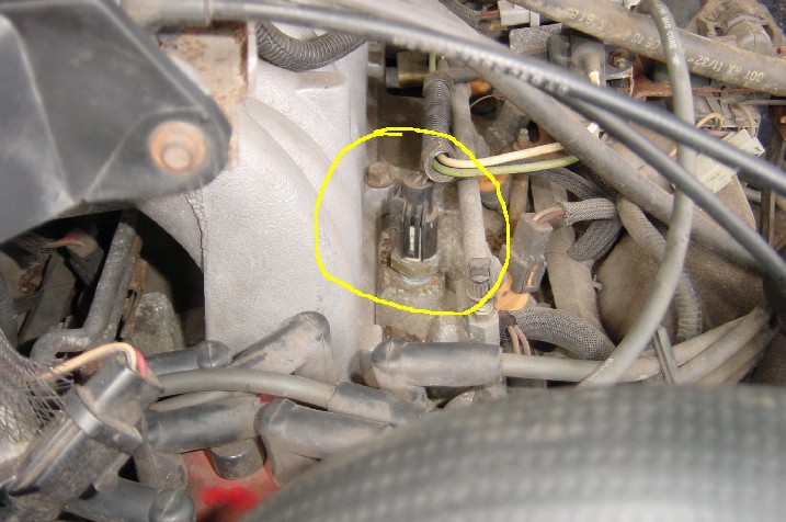

172. Re: F150-5,8l. 88 06. 01. 2018 - 22:57
Mirek (171):Aha, ma jen jeden dratek na stred a druhej bude asi kostra. A k nemu mas taky nejakou tabulku hodnot jak by mel fungovat? A na co by mohla byt ta druha dira pod tim senzorem, kdyz se posravis pred motor, tak to urvane cidlo je vzadu zvrchu jak to mas ty nafoceno a ta dira je vlevo asi 20cm.Proc treba nemuzou byt v parlamentu novi nacisti, kdyz jsou tam novi komunisti,kdyz ideologie komunismu ma za sebou daleko vice mrtvych?To se mi libi
171. Re: F150-5,8l. 88 06. 01. 2018 - 22:41
Sally (168): nějak se teď v těch obrázkách ztrácím a nevím, odkud jsi to vlastně vyšrouboval, ten ATC sensor vypadá trochu jinak. Měl by bejt tady:privbox@seznam.cz tel: 603510691
170. Re: F150-5,8l. 88 06. 01. 2018 - 21:40
Sally (168):KLUCI, ALE DNES SE ME BUDE KRASNE USINAT-KONECNE JSEM JEJ SLYSEL. Napojil jsem na obe vetve vstrikovacu kostru a tak dlouho jsem s nema cvakal az se vsechny probraly a motor nabehl. Jde ale hodne natvrdo, potrebuje sestelovat predstih podle stroboskobu, uz jsem si jej objednal.Mam velkou radost. Samozrejmne vim, ze me ceka jeste hodne prace, nez budu spokojen.Proc treba nemuzou byt v parlamentu novi nacisti, kdyz jsou tam novi komunisti,kdyz ideologie komunismu ma za sebou daleko vice mrtvych?To se mi libi
