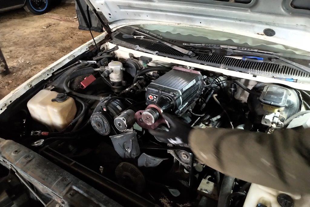

nowex (14557): vortec hlavy, vačka s LSA 112 kvůli tomu kompresoru, nějaký GM performance sací potrubí, větší vstřikovače, svody, žádnej extrém. Kompresor je Whipple TBI Supercharger, dělalo se to jako kit na Tahoe a trucky. Tady je pěknej článek o instalaci s kupou fotek, ale pokud nevíš jak s VPN tak se na to stejně nekoukneš: http://www.trucktrend.com/how-to/engine/whipple-supercharger-installation-1993-big-block-chevy-engine/photo-gallery/#photo-1914557. Re: 23. 03. 2021 - 07:50
Mira9 (14555):To mě zajímá ten kompresor.Nějaký změny na motoru?Komprese?Kompresor máš z čeho?Já mám nedodělanej projekt s kompresorem z 4litrovýho Jaguaru.suburban 5.7 camaro IROC Z , LT 77,cadillac de ville 67

Bupo (14554): tak ať Ramka slouží, taky důstojný auto. Já pokračuju dál, pořád je to nejistý, jestli se tam ten kompresor vejde. Nechal jsem si 3D vytisknout plastový mezikusy na pasování, tenhle tejden si je mám vyzvedávat, tak jsem zvědav.

trewis (14552): Bupo na bazoš dal inzerát, že chce kulatýho kaprise. Tak jsem mu nabídl dva za cenu toho světle modrýho bez motoru, co je v Německu (2350 EUR). Pro Bupa dva kaprisy s agregátama a VINkama na vete, ale na práci dát si dokupy jednoho pěknýho, a pro mě auto bez koroze na implantování 5.7my s kompresorem. Bupo preferuje auto bez práce, není čemu se divit, a já už čtvrtýho postavit do řady nemůžu, nehledě na to za kolik by byl. Tak se nic nestalo. To bylo ještě minulej rok si myslim. Mezitím jsem dodělal tu 5.7mu, tak aby nepřekážela, tak jsem si teď odvezl taxíka z místa uskladnění, abych mohl pokračovat. To žlutý auto mám už asi dva roky, to neni nic novýho..14552. Re: 22. 03. 2021 - 10:41
