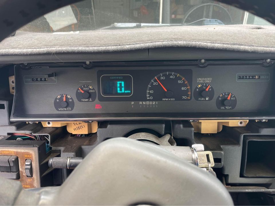

Mira9 (14606): Vypadá trochu jako z Luminy.1996 Chevrolet Cavalier

jo, už tam to dřevo vidim. Ta šedá nebude bordel, to je plast co je pod tím fake dřevem. Proč je to vyšisovaný takhle z krajů je pořád divný, ale ta barva už je mi jasná.14605. Re: 15. 11. 2021 - 16:16
Mira9 (14603): Podle mě původně nebyl šedivej, ale fejkový dřevo – původní barva je to uprostřed (ostatně jsou tam vidět nápisy). A na okraji to podle mě bude nějakej bordel, špína se většinou usazuje takhle v koutech, a jestli se usazovala hodně dlouho, může to podle mě vypadat takhle...Ceterum censeo ruSSiam delendam esse.
14604. Re: 15. 11. 2021 - 15:21
Mira9 (14603): On i volant, sloupek řízení a klíček vypadají, že byly na delším ozdravným pobytu v přírodě.14603. 15. 11. 2021 - 14:19
Na fcb byl na prodej LTZ instrument cluster, tak jsem na něj koukal. A všiml jsem si, v jakým divným stavu je ten vypínač na světla vlevo dole?! Co se mu asi stalo, že vypadá takhle? To do toho pršelo i svítilo, nebo co to je? Proč má místo šedýho plastu najednou barvu koroze? :-)14602. Re: 13. 09. 2021 - 13:06
