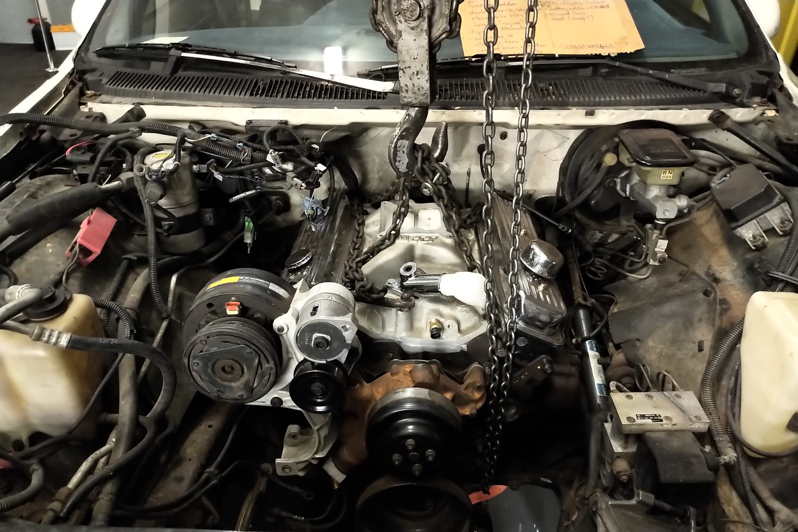

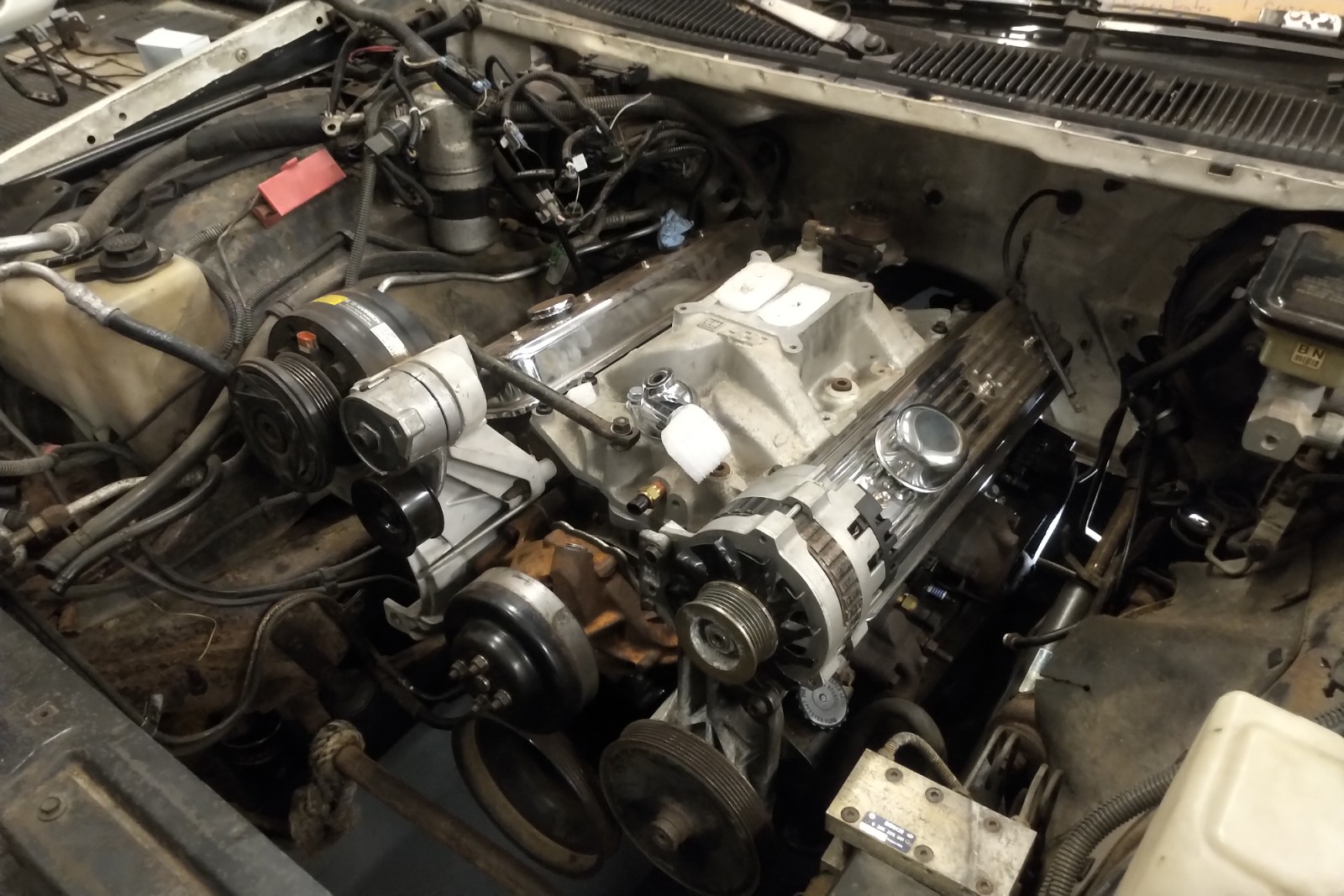

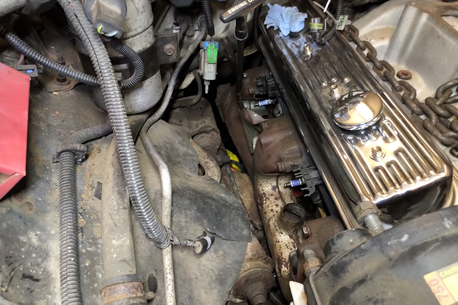

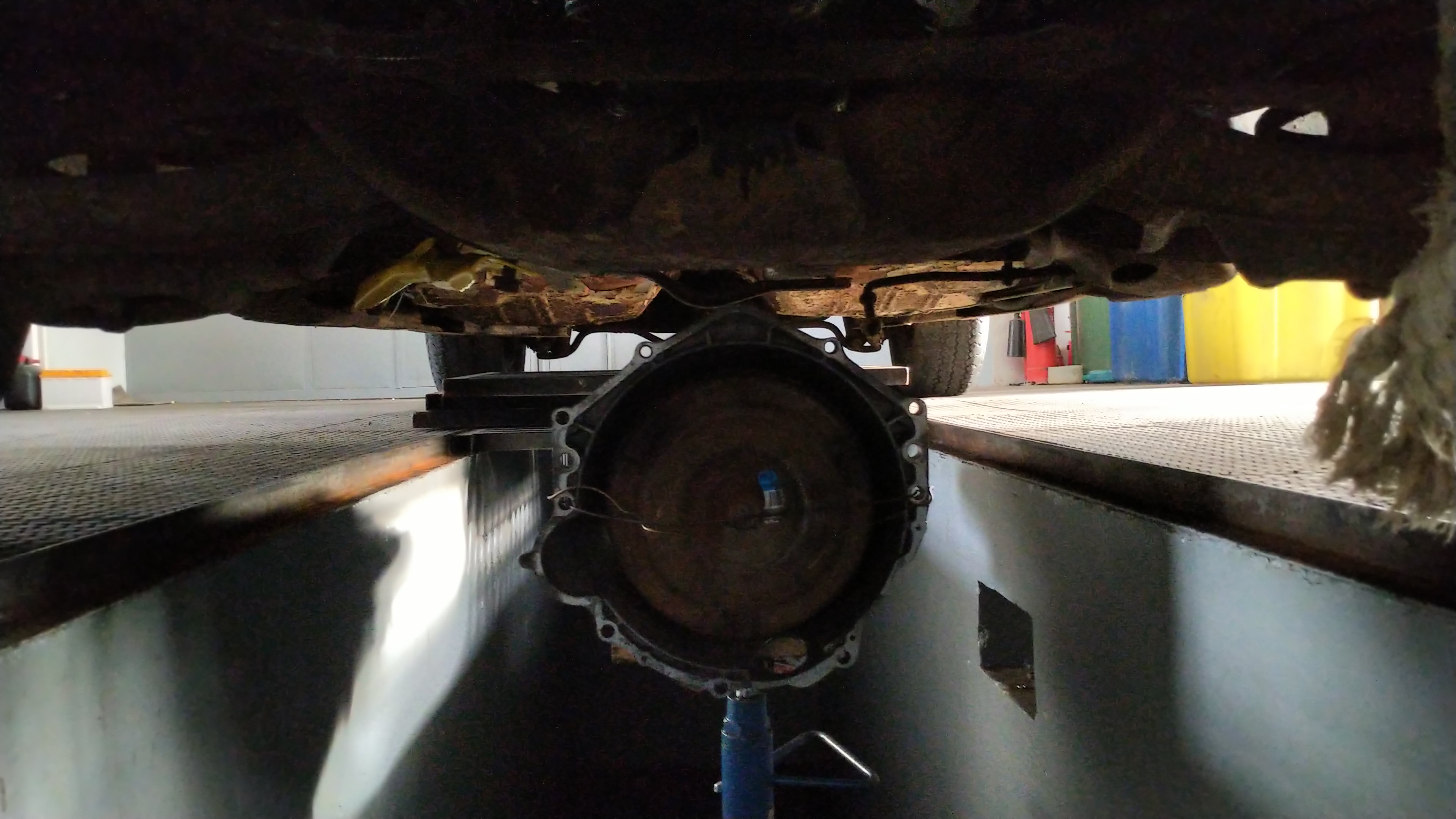

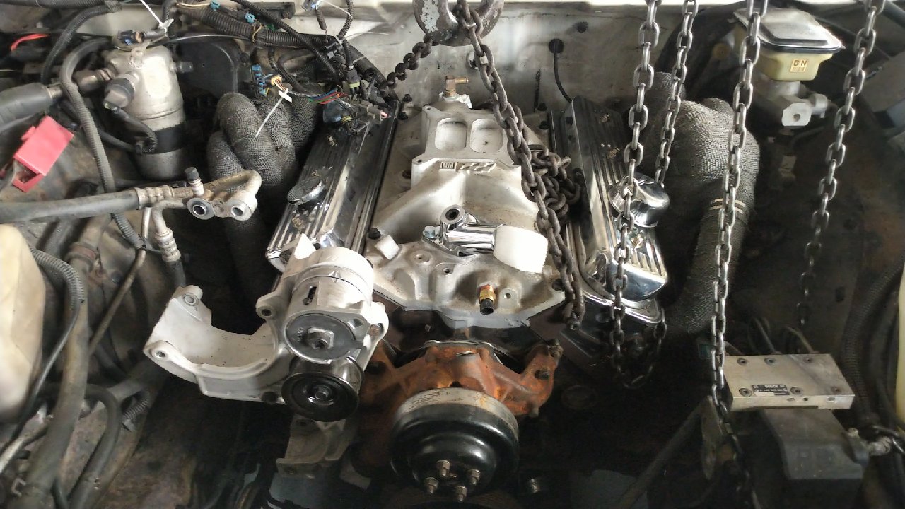

Mezi svátkama jsem trochu pokročil a konečně jsem si stáhnul fotky.14656. Re: 28. 11. 2021 - 03:25

trewis (14652):Děkuju moc. Až budu mít komplet hotový brzdy, tak se zeptam Sergeje, jestli má na dílně člověka, kterej dá dokupy ten motor. Sergeje mam v Brandýse, takže pohoda. Pokud by se mu nechtělo, tak zkusim Tonyho v Pardubkách, ten toho Caprice zná, už na něm něco Pavlovi dělal. Caprice už snad příští tejden půjde na brzdy do servisu,tak to snad bude ok.14652. Re: 25. 11. 2021 - 22:19

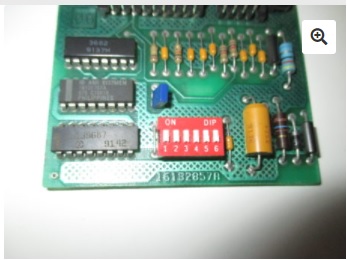

Jinak k tomu DRAC modulu chovám sympatie. DRAC modul je krabička mezi VSS (rychlostní senzor na převodovce) a PCM (řídící jednotkou) a instrument clusterem (budíkama). Prostě to převádí signál z čidla na převodovce na jiný rozsahy, který čte jednotka a budíky. No a amík si s tím nedal moc práce, prostě na desku naletoval pár můstků, který když přerušíte v různý kombinaci, tak to převádí určitým poměrem. Takže amík prostě vždycky dle modelu auta a obvodu kola přestříhl drátek na tišťáku a hotovo, pořád stejnej DRAC dostal jinej Part Number pro specifický auto a hotovo.14643. 24. 11. 2021 - 20:52

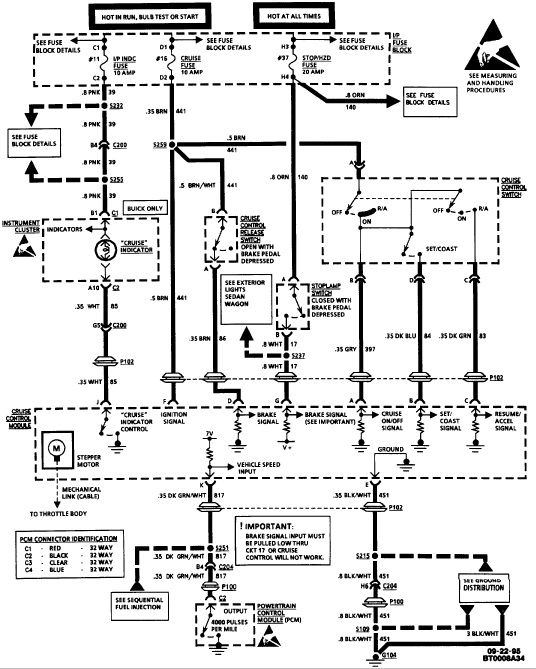

Vůbec to řešení tempomatu je z dnešního pohledu úsměvný. Jako ok, dokud to bylo podtlakem, tak jsem chápal, že ti tahá táhlo podtlakovýho ventilu za škrtící klapku. Ale když už k tomu teda u velryby dali cruise control computer module, kterej bere data z jednotky a na základě toho krokovým motorkem zase manuálně tahá za škrtící klapku, to je výsměch jako prase. Ten krokáč mohl bejt rovnou na škrtící klapce a řídit ho mohla rovnou jednotka. Pedál vůbec nemusel mít lanko, stačil mu potenciometr, jak to je u pedálů dneska (resp. jako to bejvalo dřív, dneska je tam hallův senzor co funguje bezkontaktně a tak se to časem neopotřebovává). Ale to by byl moc velkej skok do neznáma, tak si amík prostě vyvinul krabičku, co na základě jednotky tahá za lanko, geniální řešení :-)14642. Re: 24. 11. 2021 - 20:45
Butterfly (14635): čoveče to bych se divil, kdyby si tempomat bral signál z ABS. To tak od roku 96, kdy ABS bylo součástí OBD2 systému. U OBD1 bych nějakou hlubší spojitost mezi palubníma systémama u fullsizu nehledal :-) Podle mě si ho to bere z toho čidla na převodovce, resp z toho DRAC modulu.14641. Re: 24. 11. 2021 - 09:57
