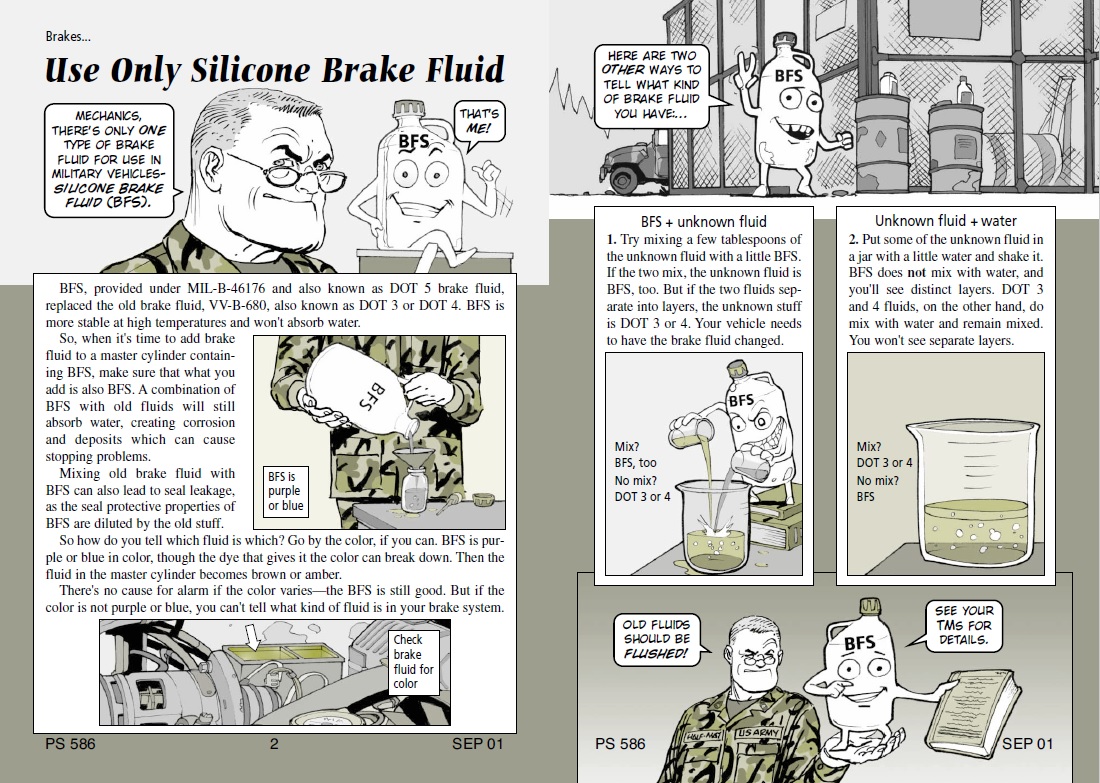

custom1 (1062): Děkuji, ale dočetl jsem se,že to není na cervenou brzdovku stavěné. Díval jsem se do faktur z posledního servisu v Kanadě a tam je napsáno, že tam je DOT3. No uvidím,až to přijede. Od servisu to najeto jen pár mil za celou dobu ....a pak to 13 let téměř stálo..1062. Re: Kapaliny 29. 03. 2023 - 16:36

Ewing (1049):Na tu červenou brzdovku se vykašli. Gumičky v Buicku na ni nejsou stavěný !!! Kup normální DOT 3-4 v drogerii. Starý sračky vypusť a vyměň za nový. Chladiva se u nás běžně seženou dvě. Oranžovo-růžová a druhá je modro-zelená. Nemíchat ! Jinak můžeš použít tu i tu. Nezapomeň vypustit hlavně blok, na obou stranách a řádně vypláchnout tekoucí vodou. Do nějaké čistící chemie bych nešel. Obvykle se jejím použití stavá z komponentů chladícího a topícího okruhu cedník. Oleje do motoru bych řešil dle dostupné specifikace( tedy popelné) a teplotní rozsah pro místní podmínky. Těch 15W-40 by asi šlo, v zimě s tím moc jezdit nebudeš( ona stejně žádná pořádná zima není) vyhovět by mohlo i těch 10W-30. API bych držel kolem SL, max SN. A aditiva. Wynns Supercharge nebo ten Lucas do motoru. Já dávám MoS2 a nebo Militec-1. Do automatu(bez proplachu !!!) ATF II nebo III. I tam se hodí přidat ten Lucas( Transm. Fix)a Militec -1. Do diferáku PP90H a Militec nebo MoS2. Do servořízení Power Sreering fluid only !!! Nikdy ne automatovej olej ! I tam se hodí případně nějaké aditivum. Na trhu tady je toho celkem dost. Já si obvykle nechám posílat (co nekoupím v místě) od Cartime nebo Pema autodíly.1055. Re: 29. 03. 2023 - 07:10
