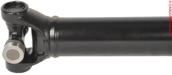

Joe (67):Jestli ti jde jen o kardan, tak ten se nemusí nutně měnit, někdy stačí repase. Dělají to skoro v každým větším městě2020 Harley-Davidson Iron 1200, 2008 Harley-Davidson Road King Classic
