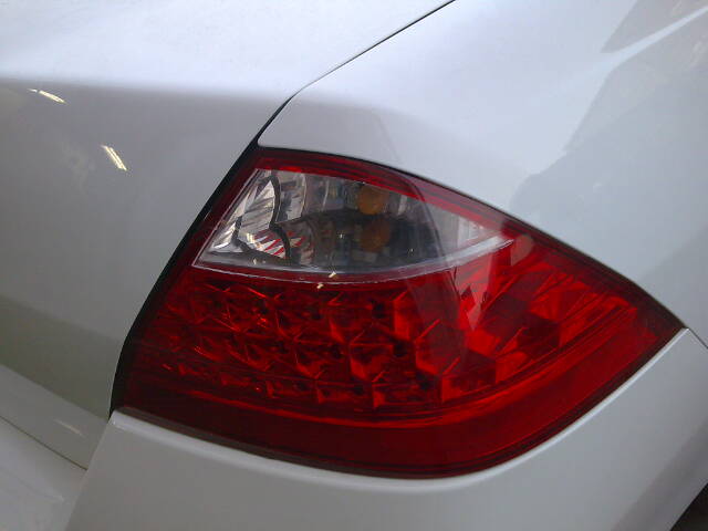

Sejki (12): Jo, přesně tak jsem si to představoval. Po pěti centimetrech cheche, ta vnější půlka světla je nějakejch 40 cm od oka. Ale pořád to bude vypadat jako samodomo bastl. Já mám 100chutí koupit si celou zadní lampu a udělat to nějakým tím vyříznutím a vložením bílého okénka. Jenomže než mi to dojde, budu v pr... protože mám termín na Dekru někdy za čtrnáct dní. Já idiot jsem na to měl rok a honím to na poslední týden. Fakt dement.Nema sice dobrej motor, zato ma spatny brzdy!

12. 01. 04. 2010 - 20:37
takhle nejak sem si to predstavoval, kdyby to bylo vypnute tak by to bylo nenapadne a nebylo skoro videt a kdyb to blikalo tak takhleChevrolet Camaro '79, Buick Century Wagon '89, Skype: sejkora426

Tak tedy došlo i na mě. Musím si přihlásit auto na naše RZ a potřebuji donutit Dodge Challenger 2009, aby blikal oranžově. Ještě loni by se to dalo udělat nějakou českou cestičkou, ale letos je to prý nějaké horší.Nema sice dobrej motor, zato ma spatny brzdy!
