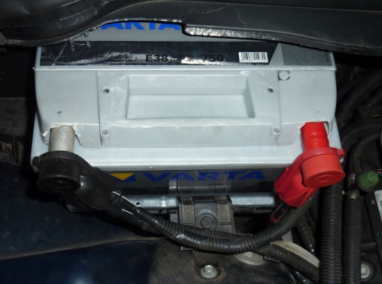

Petr_K (96):tyto světýlka mám na obou autech a už jsem je dvakrát reklamoval, snad budeš mít více štěstí96. Výměna baterie 09. 09. 2011 - 22:07
Tento týden došlo na výměnu baterie. Tomu předcházelo hledání vhodné baterie. Originál stojí nesmyslných 8.600,-Kč, tomu se snad nedá ani říct zlodějna, protože když se podíváme na americká fóra, tak tam lidé co vlastní SRX, tak píší o nových bateriích v relacích od 80$ do 130$.95. srx 04. 09. 2011 - 01:49

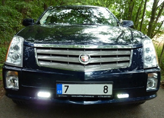

neví někdo náhodou proč se vrátil do nabídky tenhle kousek?94. Re: Denní svícení 03. 09. 2011 - 22:59
Dufík (93): a nebo vymyslet něco, jako mám na škopkovi - LEDkovej pásek, kterej se tváří originálně.Thunderbirds Are Go
93. Re: Denní svícení 02. 09. 2011 - 22:00
Petr_K (92):Nejraději koupit originální "DRL" kit od výrobce kterej rozsvicuje automaticky vpředu žárovky dálkových světel na sníženej výkon. Ale koukam, že SRX má dálky taky v těch čočkách, takže to original asi bude řešený jinak...1989 Buick Century Estate Wagon, 2000 Chevrolet shnilpala, 1996 Chevrolet S-10 4x4, 2004 Chevrolet Impala
92. Denní svícení 02. 09. 2011 - 16:49
Řešil jste někdo denní svícení?91. Alpina 74Ah 02. 09. 2011 - 14:37
Dnes jsem zjistil u dovozce, že Alpina 74Ah, levá, výška 175mm se již nevyrábí :-(90. Baterka 02. 09. 2011 - 11:50
To vlákno se z historie obnoví samo, když do něj něco napíšeš. Takže to duplicitní asi smaž. O baterce je to tady všechno napsaný. I s fotkama. Já jinou než tu co tam teď mám nenašel aby seděl rozměr.89. Re: Těsnění 11. 02. 2011 - 14:35
